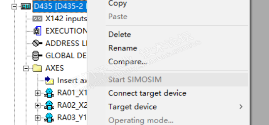

前几天有个D435项目,SCOUT软件版本是V5.5.1,原项目是V5.3项目升级而来的,新安装SIMOSIM组件想启动仿真功能测试,但是发现Start Simosim按钮灰色,不能启动。
解决方法:
1)查SCOUT文档,看有无缺少什么使用条件,文档内列了一些设置PC/PG,虚拟网卡的步骤;
2)查看已安装软件,发现SIMOSIM软件已正常安装;
3)重新新建D425 cpu,发现可以启动SIMOSIM仿真;尝试把原来D435 cpu重新替换,发现替换以后,也可以启动SIMOSIM仿真。
估计新安装组件SIMOSIM不能识别原有device,或者是旧项目升级的device不能识别,需要重新新建设备或替换device就可以启用仿真,问题解决。
