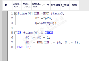

请问定时器的自复位用SCL该怎么写

请问定时器的自复位用SCL该怎么写

梯形图很简单,定时器前面加一个常闭就可以了
SCL我按这种方式不行,请问SCL该怎么写?

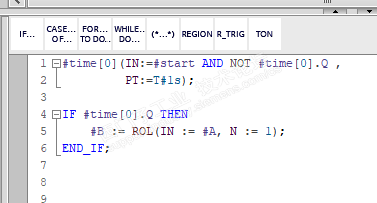

非常感谢大家的回复,找到问题的原因了
定时器自复位必须给一个Q点变量,用Q点变量去自复位,不能使用定时器自带的DB块Q点复位
之前没有深究过这个问题,用梯形图试了也不行的
加一个变量就好了
