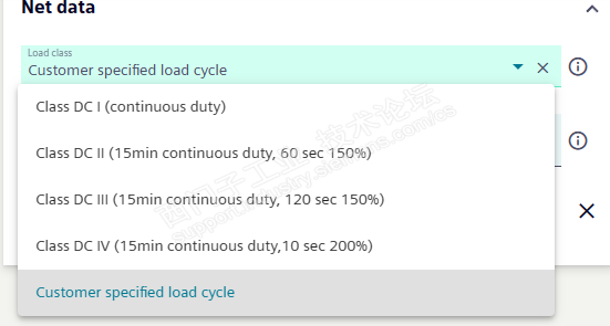

    1、SPC对交流系统驱动系统的选型没有可以定义负载工作制式的选项。对直流系统则灵活的多。如下图,是直流系统的负载类型定义:
从图中可以看出,不但有标准的工作制式,还有一个“Customer specified load cycle"选项。如果选择这个选项时,会弹出下面的界面:
在这里,可以定义一个周期10种工作制式。很方便。

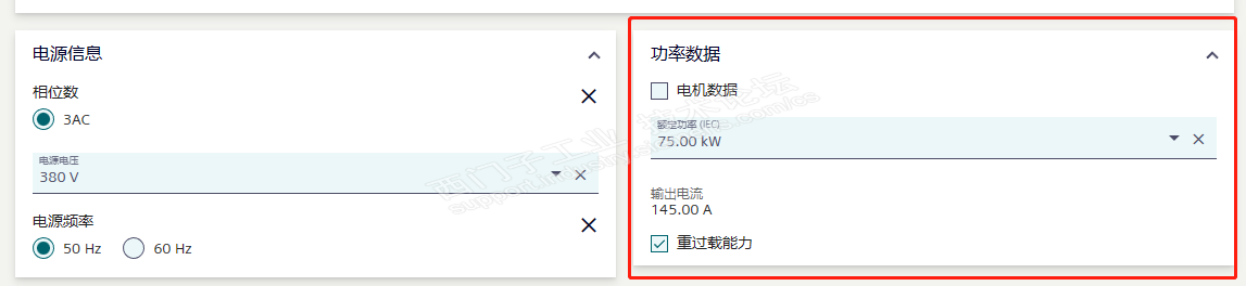

而交流呢,则只有如下的选项:只能选择是否是重载类型。
这个不知是不是因为交流电机的过载能力不如直流电机,还是SPC这个工具的BUG。

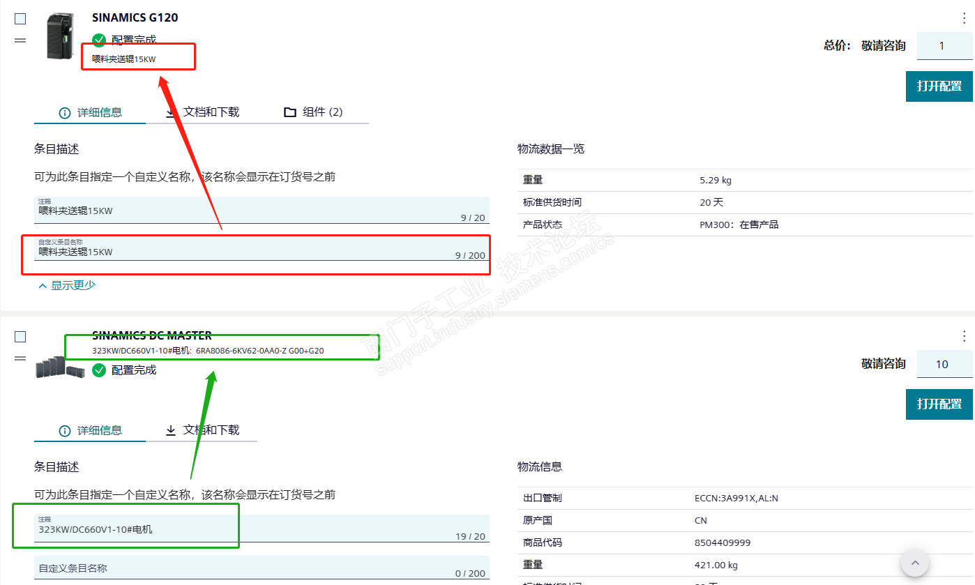

    2、SPC对交流系统的注释支持不好。如下图所示:
在这个图中,对DCM的注释可以直接在项目中显示,但是对G120的则需要定义在”自定义条目名称“中。这并不关键,关键的是交流系统的这个注释也好,自定义条目名称也好,在下载的表格中显示不出来,不利于对所下载表格的应用。如下图:

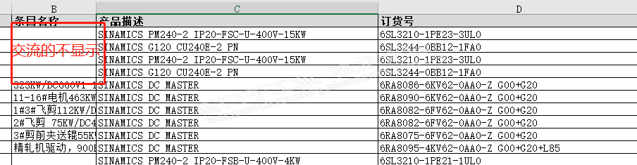

3、如果一次性选择的选型文件过多(实测不能超过10个),则从第11个开始的选型下载的文档不全。如下如示
