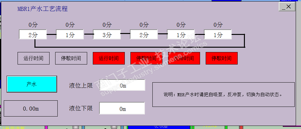

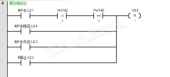

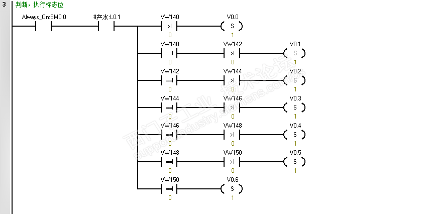

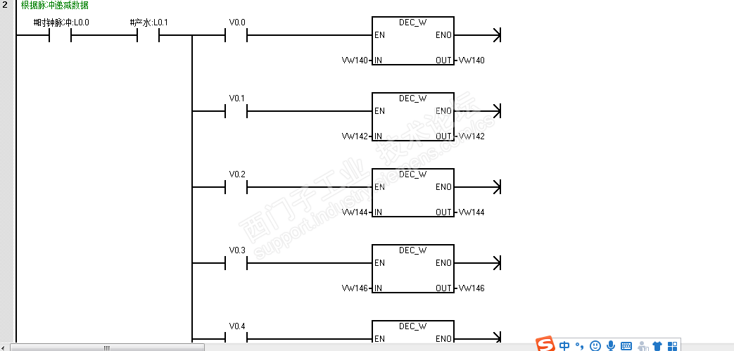

回复:?请问:按照这几个窗口时间循环用什么指令合适
yuanquan12345
    55
注册时间:2018-06-23
发布于 2023-07-30 22:51:09
11楼
已实现所需功能。
如果有更优化的方法,请大家指点,谢了
