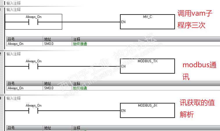

200smart 子程序变量全部使用的是 inout 类型 在多次调用后还是出现了冲突

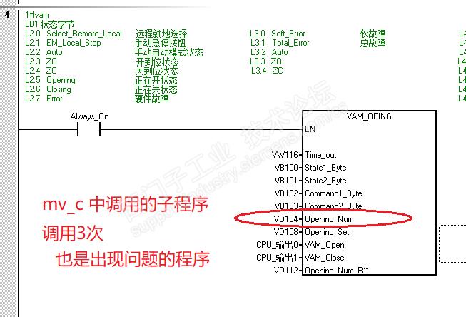

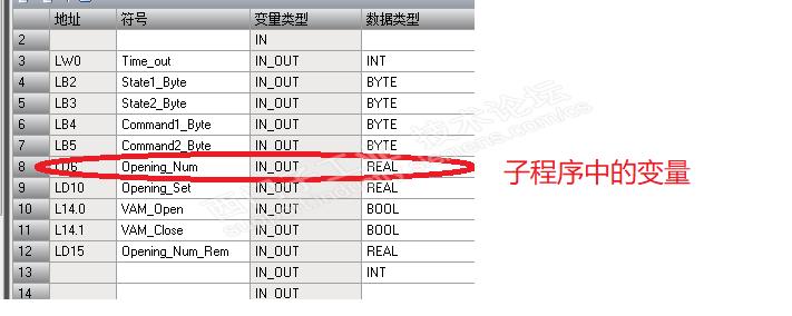

mv_c中调用子程序vam_opening 出现冲突
vam的子程序调用了三次,就是控制三个闸门,每个闸门单独动作时(同一时间只有一个闸门在动作),没有问题,当同一时间三个闸门都动作时,就会出现不响应的问题
子程序中的 opening_Num 是485通讯过来处理后的值 程序中不响应的的逻辑是因为这个值没有正确的写入
