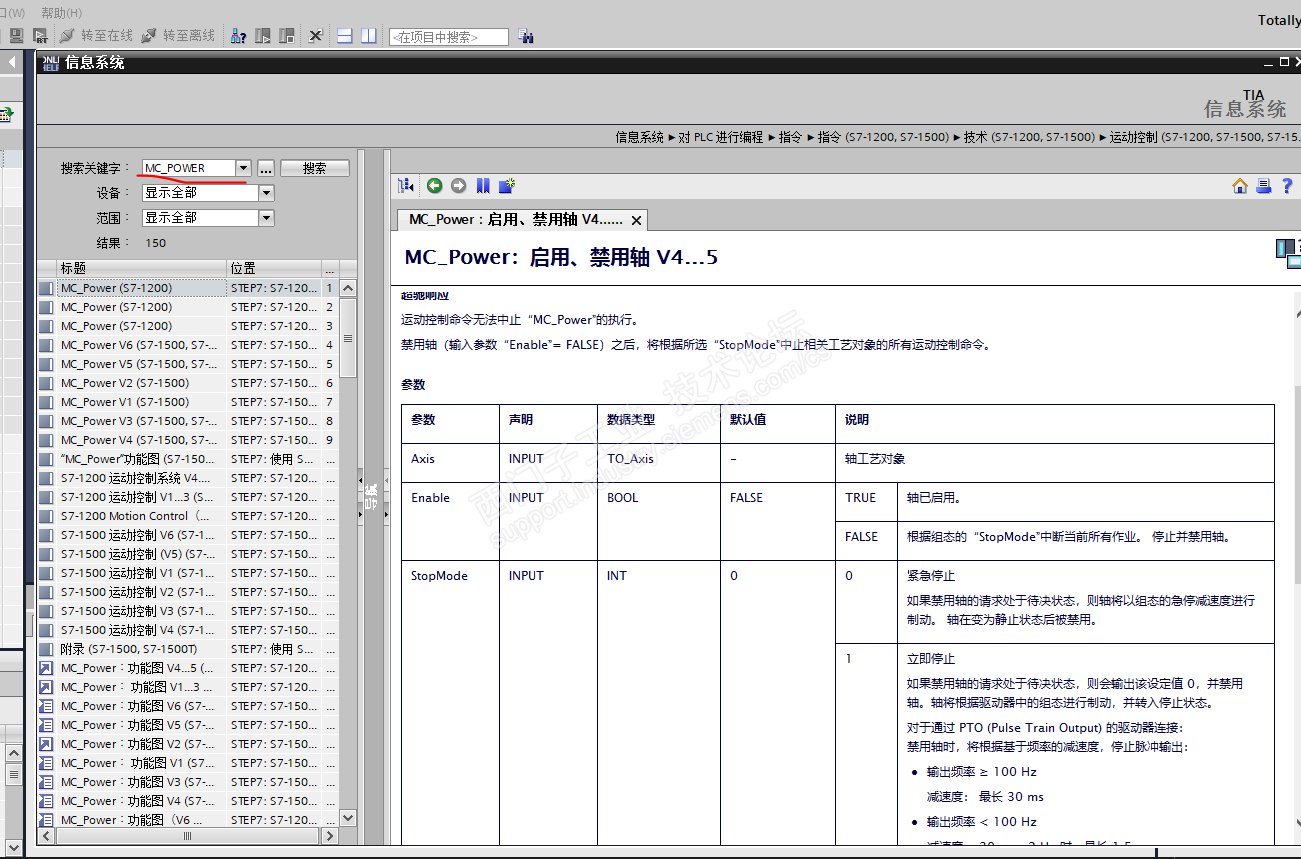

学员您好,
       如果您说的是西门子标准函数的引脚定义,您可以通过在博途帮助中搜索该功能块(比如搜索MC_POWER)找到功能块引脚定义;如下图所示:
如果您问的是本课程自行编写的功能块,请您根据视频教学内容学习引脚定义;
