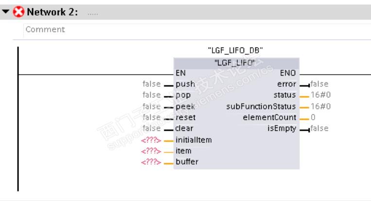

以下是引用唐诗宋瓷在2023-07-27 19:50:27的发言 >4楼
在搞定以上的FCs后,突然记起西门子的LGF中好像有这个栈的内容,于是,查找了一下,果然,有。
长处与上面的FC相比显然易见,管脚参数很少。
而且细看之下,它好像支持泛型,使用的是variant,仅凭这一点,登时甩出楼主十八条街都不止。
而且代码写得很简洁,大厂的工程师果然都是相当地牛。
       现在IO和OT都在逐步融合渗透,大厂编程人员都有很高的IT知识,说不定那些人本来就是高IT的。用IT思维编写自动化PLC程序,完全比那些只做电气工程PLC编程思维开阔得多。他们编写架构完全是是IT编程架构在编写PLC程序。有些时候看上去就感觉自己还能不能做好这个PLC编程技术。
