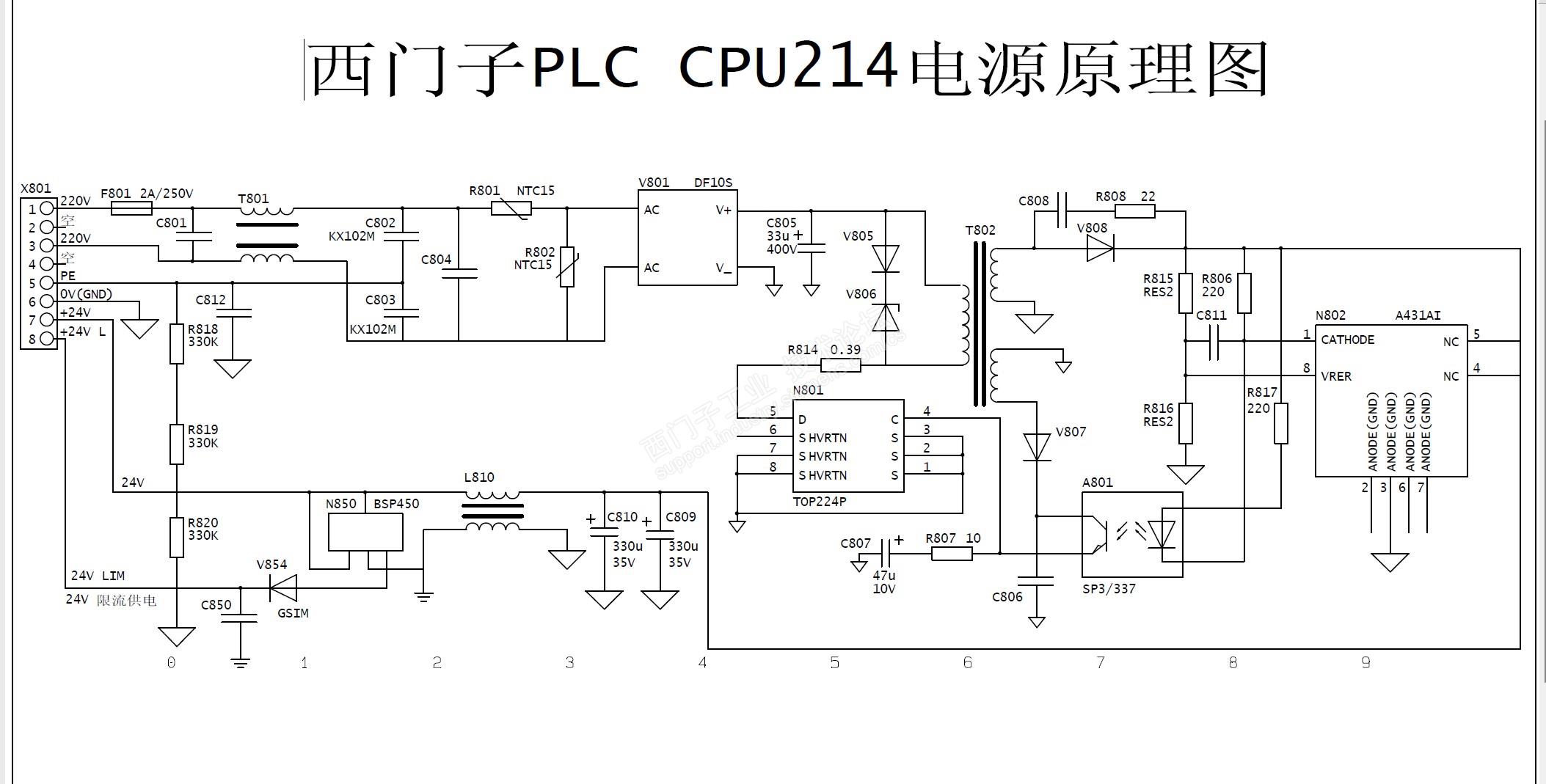

回复:s7-200plc电源板坏了 从哪里可以找到图纸 自己维修以下
'Razor
    3611
    47
    240
注册时间:2008-03-31
发布于 2023-08-01 13:35:32
6楼
按图索骥吧
