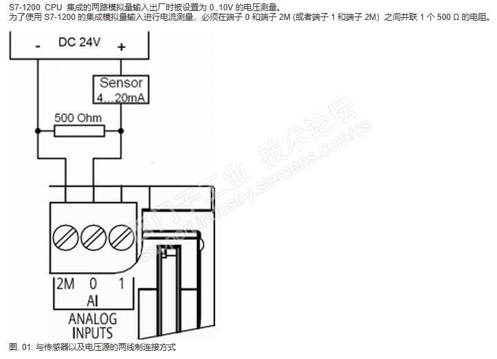

如果用的自带模拟量输入测电流信号需要并一个500Ω电阻,见图
