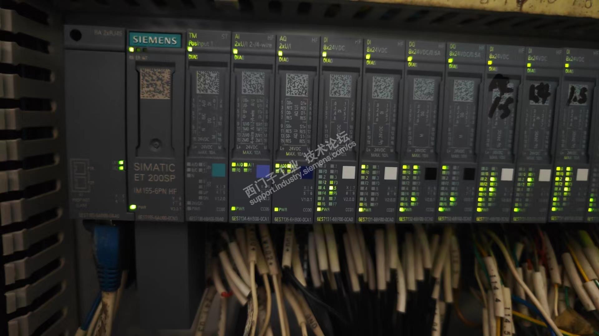

      现场一条流水线搬迁到另外一个厂区,所有设备正常断电拆线的~
     结果设备上电后有点晕了,同一台1513 后面远程站点的二个站上的 TM 计数模块同时故障,上电后别的模块一切正常,就二个站的 TM 模块的 PWA 和 24VDC 的指示灯全不亮,且伺服系统及PLC 的工艺对像里也没有编码器数据显示! 请问各位大侠会是什么情况?
     模块上的输入电源检查N 次了有 23VDC正常正常,没有短路现场,接的输入5 V 编码器单独供电也是正常的!
   原模块型号:6ES7138-6BA00-0BA0,现无货,在调用新型号:6ES7138-6BA01-0BA0,请问这个需要 V14 单独修改组态吗?V14 好像没有看到这个型号?
