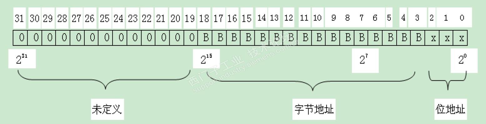

32位指针格式,参考这个自己算一下
