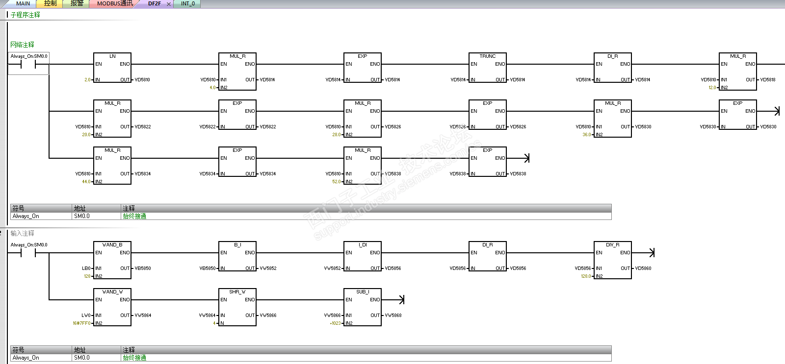

以下是引用还是努力学习吧在2023-08-04 15:31:09的发言 >3楼
PLC做的要嘛是调用累积块,要吗就自己做中断,这种都会有偏差得,再说你计算后得数据处理,也会有误差。实不相瞒,PLC走通讯,时间长了和表头也有误差,也一直没有去做优化,忏愧。。。
累积流量的数据处理,和苍南流量计通讯。
