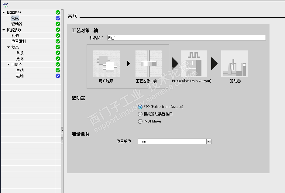

1200有三种工艺轴可选,中间的模拟量输出我没做过,估计很多人也都没体验过(呵呵,学学夜郎的口吻)。
主动回原点的选项“允许硬限位开关处自动反转”,居然默认是“否”?是不是搞错了呀,这尼玛坑了多少用户?
还有还有……这个“RESET”功能:
碰到硬极限开关后,直接反转是不允许的,非得先“RESET”复位故障,才能反转——这脑回路实在太清奇了!
当用户改变工艺轴组态并下载后,并不是立即生效的,要重启plc之后才会生效。为啥?
工艺轴的组态数据,实际上是一个DB块,改变了组态实际上是更改了初始值。对于非掉电保持DB来说,要么重启PLC,要么改变当前值,才会让更改的组态生效。
