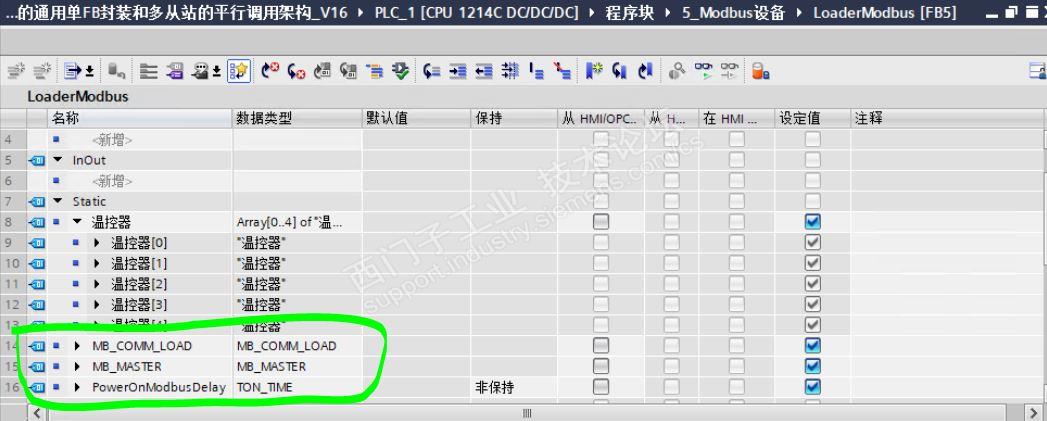

以下是引用Zane在2023-08-05 12:33:17的发言 >91楼
你这犹抱琵琶半遮面的,就算了吧。
以下是引用万泉河在2023-08-04 16:13:07的发言 >86楼:今天有人把程序专门...
引用86楼详细内容:
今天有人把程序专门分享到***了,才看到。
提个小小的建议,或者你也可以当成是改进目标:
如果能把FB5里面的除了温控器数组之外的所有其它变量,也都塞FB9里面就好了。
你现在用了5个温控器,还用了循环。 那么如果同一条485线上面,除了5个温控器之外,还有4个变频器,怎么办?还能平行/并行吗?
自己做不到就承认做不到就是了。
没啥。
还什么为了避免做不到的尴尬, 分成2个串口?
工程设计不相信眼泪。 设计时过多考虑软件, 还要为软件方便迁就设计, 只能骂这个软件工程师愚蠢。
比如一个项目,东面车间里3台变频器+2台仪表, 西面车间里2台变频器+3台仪表, 就为了你编程循环方便,要把网络架构两个车间乱兜圈子?
怕不怕被围观的外行笑掉大牙啊?
