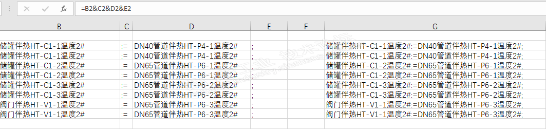

用EXCEL啊,:=左边放一列,:=右边放一列,再用公式一拉就得到你需要的了
