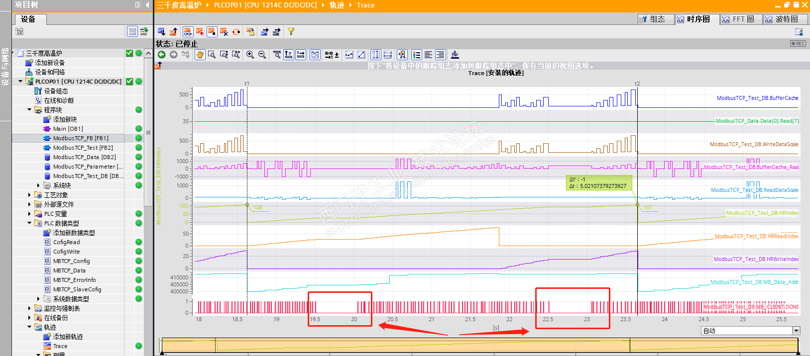

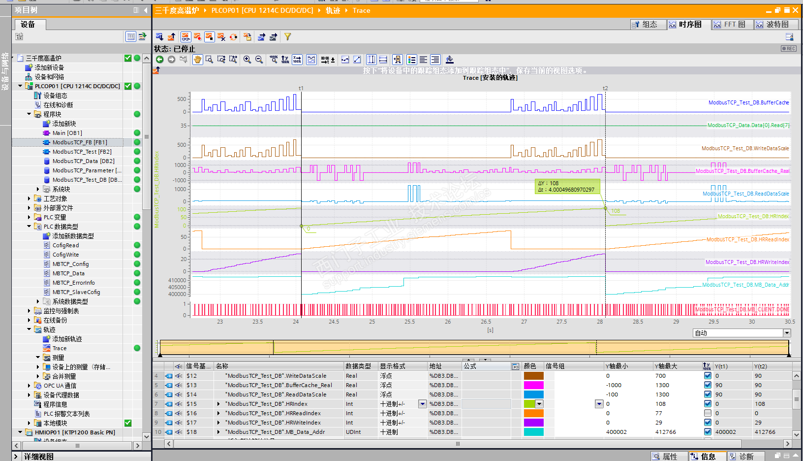

以上时序图是在wincc和博图同时对同一个modbus tcp地址读写的情况。大概有6秒一个读+写周期。
读:78个寄存器,写:30个寄存器。
wincc版本:v7.5 sp2 up11
tia版本:v18
net版本:v18
step7版本:v5.5 sp4(安装这个有助于wincc和新版本固件PLC通信)

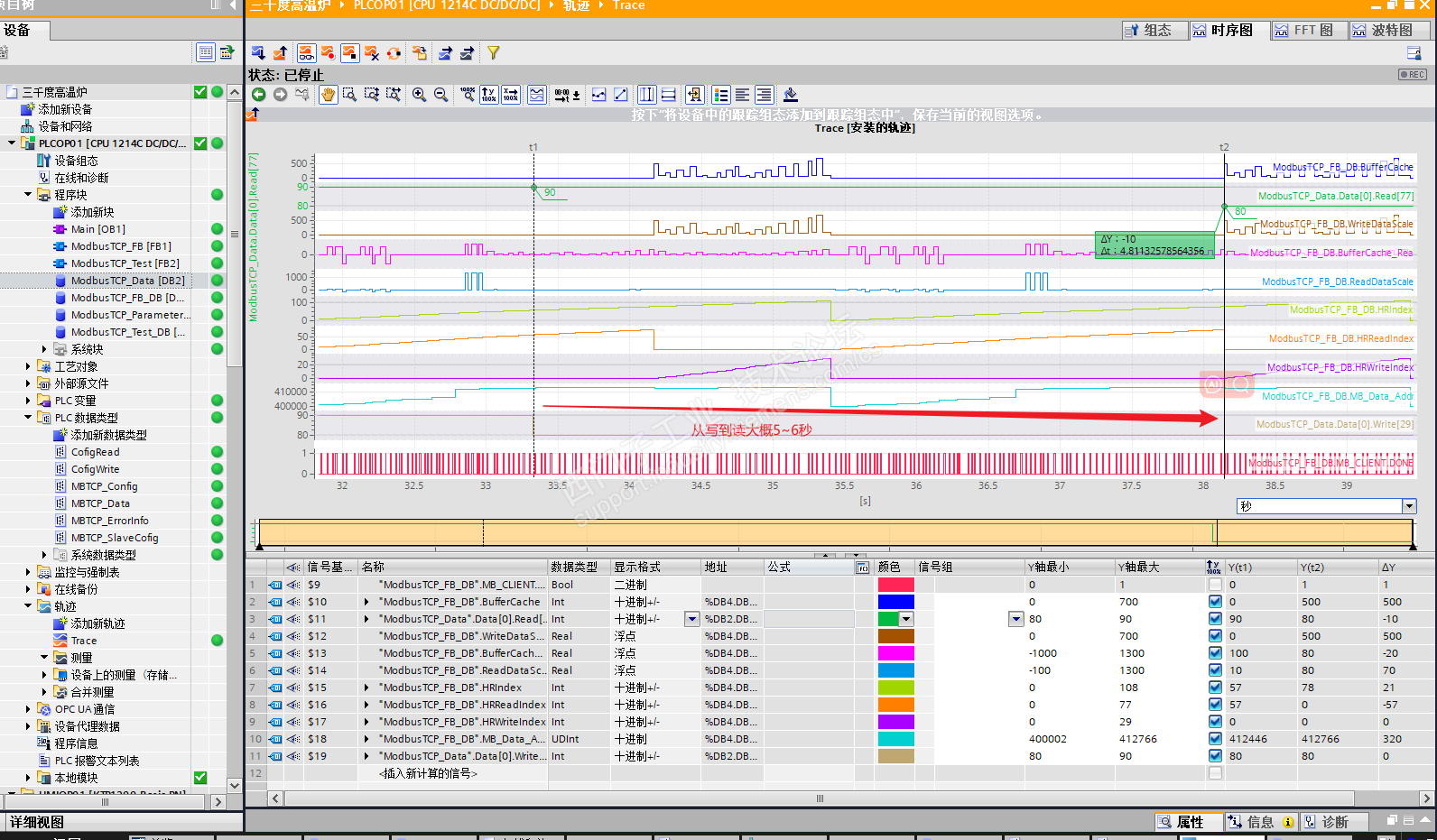

以上时序图是在只有博图对一个modbus tcp地址读写的情况。大概有4秒一个读+写周期。
从我写入寄存器数据80,到读取寄存器数据90→80,大概花了6秒。
我的问题:为啥这么慢?有没有办法让它缩短到2秒以内。换串口服务器?换PLC?优化程序?
