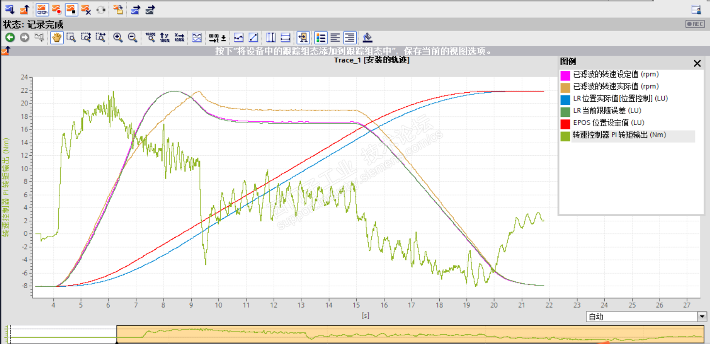

应用场景:堆垛机
硬件配置:S120 水平方向控制;电机为SEW的三相异步伺服,电机带速度编码器、外部有SSI激光测量位置,双闭环使用FB284控制,电机转速为3000-6000转;
问题描述:当设置最大运行速度为3500转时,在加速过程能达到3500转,到达3500转以后又突然降低到2900转左右持续运行(移动距离足够),无法保持3500的最大转速运行,当最大速度降低至3000时基本没问题,也保持的是2900多左右。
详细如下图:
