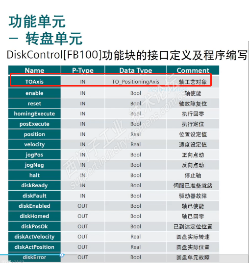

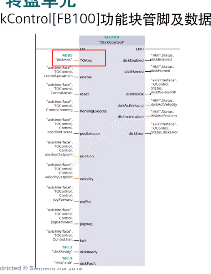

s7-1200运动控制轴FB管脚变量添加
乾墨墨
注册时间:2022-04-05
401
2023-08-08 10:10:11
运动控制轴FB管脚变量添加
