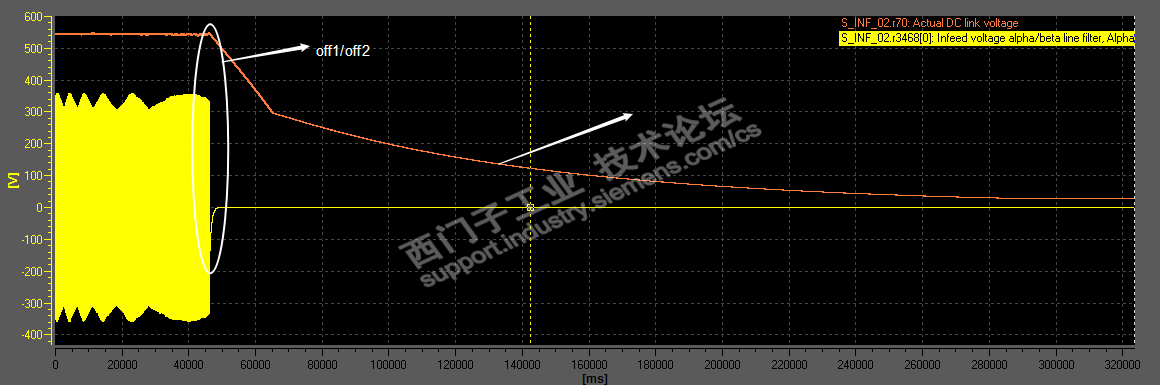

今天测试一下SLM模块OFF1和OFF2停机,无论哪种方式,电源主接触器都会断开(即X9 3.4端子断路),直流母线电压和进线电压如下图所示。所以再次使能时,都需要进行预充电。
