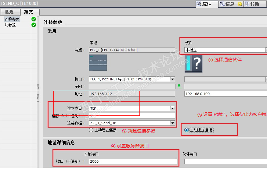

如下图
ID设置注意点是什么,什么通讯情况下ID 会改变
还有这个端口2000是根据什么依据填写的,谢谢
