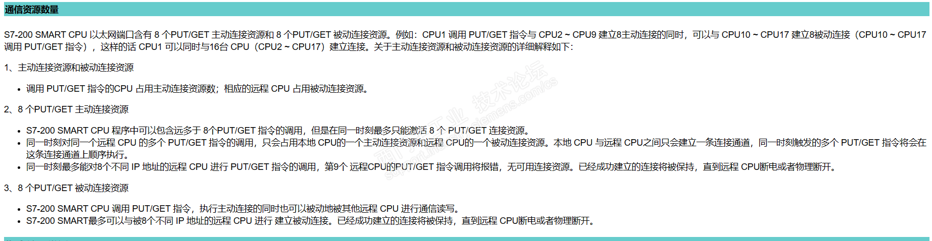

可以一个串一个,但是编程麻烦点,8个有7个要编程,建议1连7,就主的编程,其他不用。具体方法参考链接,照着做就可以,两台以上时需要注意一下VB地址位的分配。
200smart S7 通讯链接 https://www.ad.siemens.com.cn/productportal/prods/s7-200-smart-portal/200smarttop/smartsms/016.html
