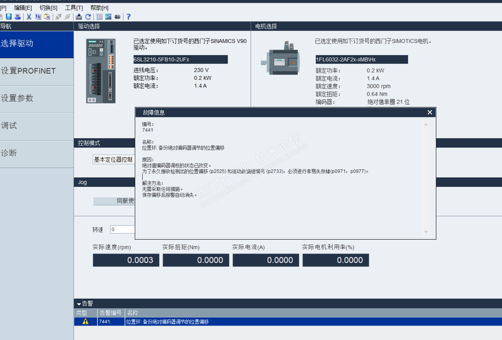

EPOS模式 V90PN 上电后报警7441 (不是每次都报  重新标定后  可能重启10几次也不报警) 重新标定后 轴也能正常运行 大家帮忙分析一下  可能是什么原因   其他有相同设备 参数都是一样的  都没有问题  就这个轴有问题
