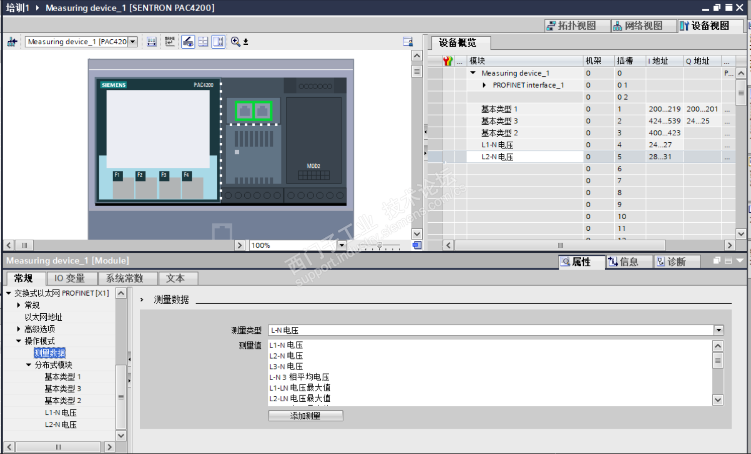

如果我要测量L1-N的电压,就在那个测量数据的测量类型下拉菜单中选择L-N电压,然后在测量值选择L1-N电压,点击添加,在设备概览中将该项的I地址修改为24,那么ID24读到PLC中就是L1-N的相电压值吗?如下图
