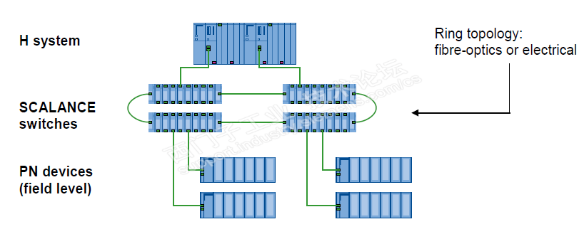

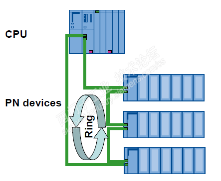

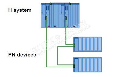

DP慢慢要退出江湖了,400H PROFINET的架构上有几个问题请教下各位大佬:
图1、H CPU配PN devices,两个CPU之间还需要PN口连起来吗?
图2、CPU配PN devices,这个CPU是单机CPU吧。换成H CPU图1这种架构,需要H的两个CPU PN口再相连吗?或者配置通过CP卡的PN连接到PN devices,两个CP卡的PN口还需要连接起来吗?
图3、H CPU配XC交换机成环+下挂PN devices。是否可以XC交换机不成环,在H CPU侧两个PN口连起来成环?是否能这样做组网,不知道PLC程序网络组态配置上又有什么不同呢?
有大佬能帮忙解答下吗?
