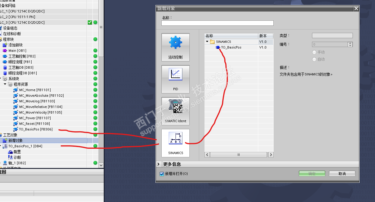

闲的无聊,试了一下1200的工艺对象“TO_BasicPos",见下图:
配置组态里也选了硬件标识符
但是实际上的硬件标识符还是0
本以为按工艺对象操作,步骤会比FB284简单的,结果组态完成,上电发送指令总是接收不到(伺服侧),连基本的故障复位都做不到。在线检查,弄了半天才发现这个背景数据块的实际值是0!
尝试强制写入这个硬件标识符,再发送控制指令,正常了。
请问编写工艺对象”TO_BasicPos"功能的负责人是不是脑子不好使?这比直接使用FB284更麻烦了。
