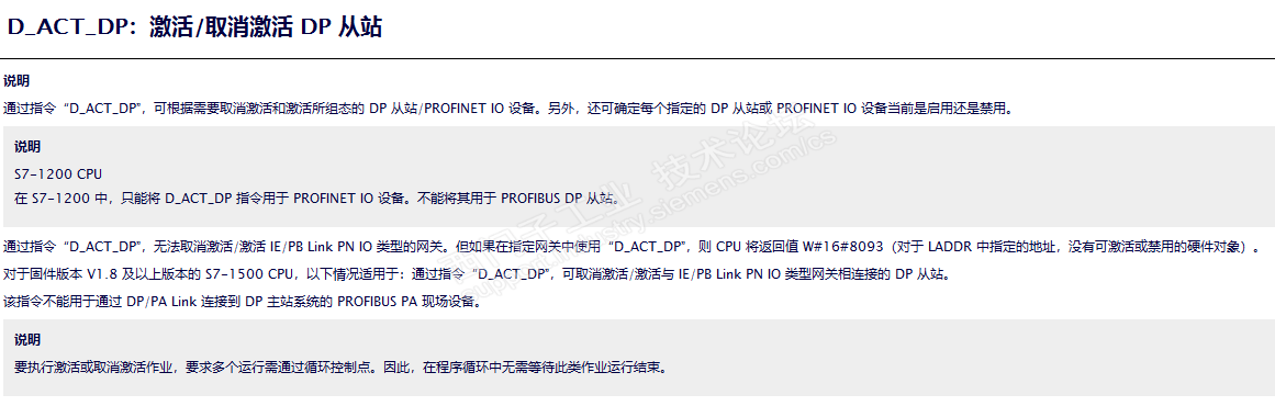

回复:S7-1200 profinet IO 从站激活和取消激活

对于固件版本 V1.8 及以上版本的 S7-1500 CPU,以下情况适用于:通过指令“D_ACT_DP”,可取消激活/激活与 IE/PB Link PN IO 类型网关相连接的 DP 从站。
该指令不能用于通过 DP/PA Link 连接到 DP 主站系统的 PROFIBUS PA 现场设备。
