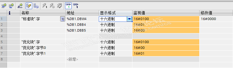

一个是优化块,一个是标准块
对于标准块的数据格式我很清楚,但是可以看到优化块的顺序相反了
我在找答案问了,大家都说我的理解错了
我想知道我错在哪里了

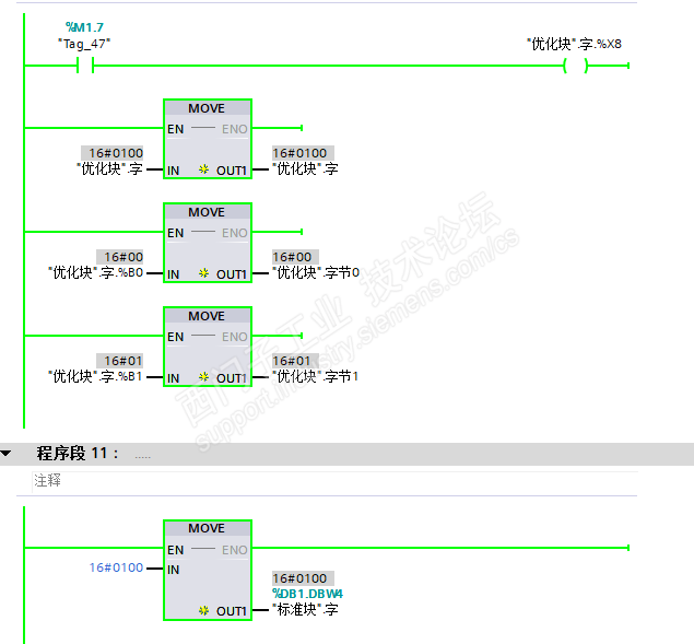

1.标准块取出来的01放在了低字节B4上,00放在了高字节B5上
那么照理说优化块我通过片段访问指定了B0,那么01应该存在B0中,为什么会在B1里面呢?

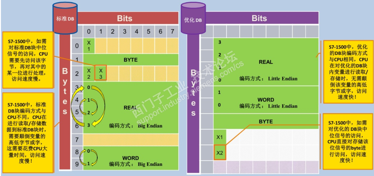

2.我看官方文件也说了标准块和优化块是存在颠倒变量高低字的情况呀,如果我的理解有误,请问
官方这种高低颠倒的情况是指什么
3.其中一位回复道:“ ”优化块“.字.%B0   这个 B0 是字中的低8位,并不是你理解的高8位。”
该怎么理解这句话
