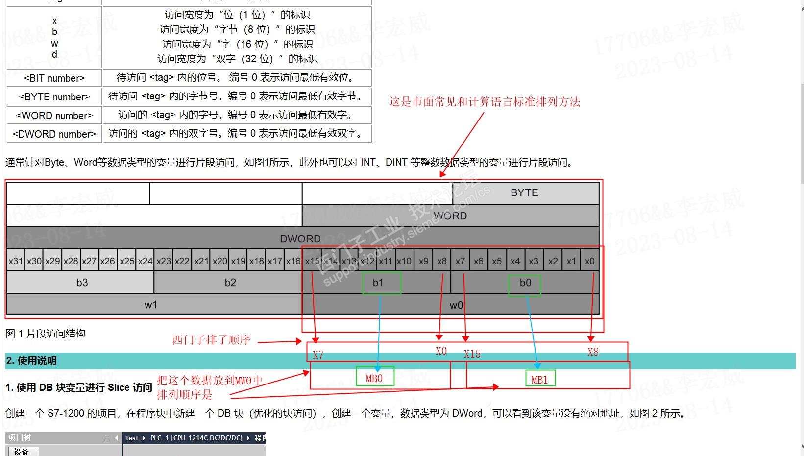

      你理解需要纠正一个误区,就是西门子的数个格式高位低存。但是实际片段访问的0位在西门子中就是你看到B1中。这个0位在B1中就符合西门子的高位低存。
例如16位数据排列是  右边的0位最小位,左边的15位是最大位。但是在西门子中高位低存原则,如将这个16位数据放到MW0中的排列顺序就是,MB1对应的是0位到7位,MB0对应的是8位到15位,这就是西门子高位低存的原理。
你片段访问以为  "优化块“.字.%B0是字节的低8位,对应西门子16位字排列就是对应西门子B1。你监控看西门子状态表就能看出来判断访问数据"优化块“.字.%B0,这个值就是MB1里面的值。
片段访问你时刻记住就是则这个访问是标准格式访问,对应西门子数据存储格式就要用高位低存来理解。不然你以为程序中的    "优化块“.字.%B0的值就是对应MB0值,这就会你程序产生不可以预估的错误。我一开始也是你这样理解,后来我就特意去监控片段访问的结果,发现就不对了。突然不知道这是什么情况,后来才明白西门子数据格式和标准我们常见数据格式排列相反存储。
