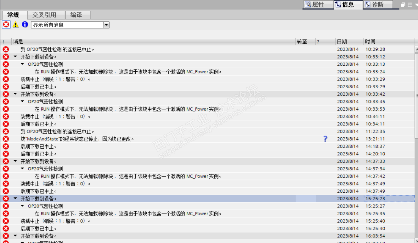

使用轴工艺做成块后,编译无错,也无报警,就是下载程序的时候报错

在 RUN 操作模式下,无法加载/删除块 ,这是由于该块中包含一个激活的 MC_Power 实例。
