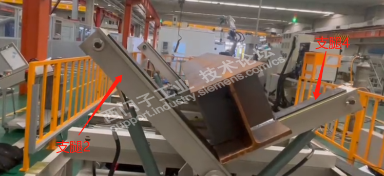

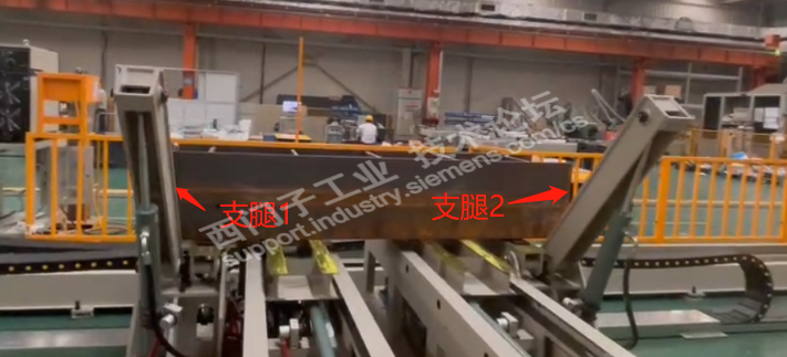

目标是控制4个液压缸运行,
一个是同起同落,速度要同步。一块一慢的话上边的工件就歪了,比较危险。
另一个就是成90°,夹着工件翻身。
遇到的问题一是同起同落时,从动的缸有卡顿的现象。问题二是不能很好的成90°角,大多时候是钝角,夹着工件运行时会晃,也不太好。
上图的两个支腿1,支腿2,要同步的起落。这两个腿分别由两个电磁比例换向阀控制。每一个油缸上安装了一个拉绳传感器,可以获得行程值反馈。我是让支腿1正常起降,支腿1、2的行程值的差值当做目标值,对支腿2的运行速度进行PID控制。虽然是基本的实现了同步起落,但是从动的支腿2,有时候会顿,我估计就是PID调节给的值小了吧,所以我就设置了下限,不能太小。但是效果还是不好。
第二个情况就是上图,支腿2和支腿4成90°运行。我是将两个支腿成90°的时候,拉绳传感器的反馈值记下来,求和,作为目标值。但是实际的效果总是成钝角。效果不好。
因为之前没弄过,毫无经验,不知道自己的想法对不对。按照我的做法的话,PID到底能调节到什么成度。公司的同事也没有这个经验,所以问问大家,看看有没有好的建议。
