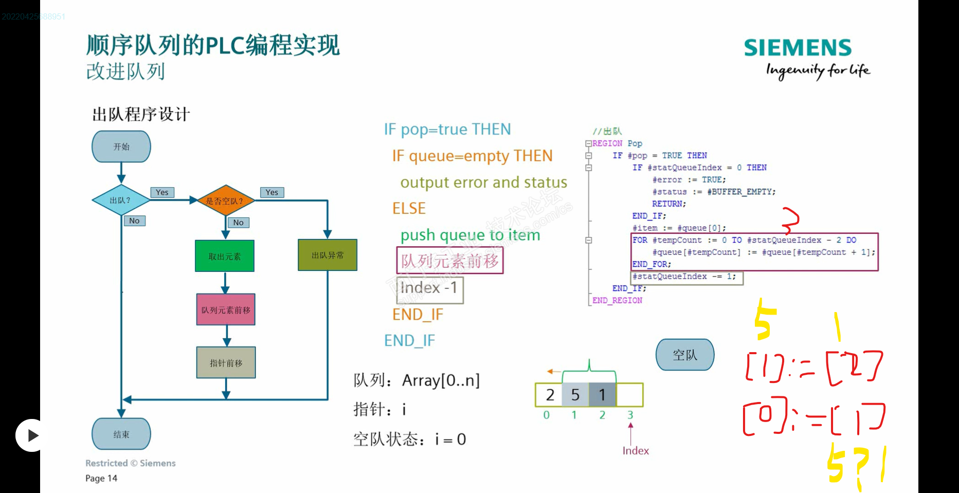

以下是引用手机用户20220425764683在2023-08-13 19:29:02的发言 >0楼
指针1的值"5"不会被覆盖掉吗
在覆盖之前已经往前移到了指针0的位置,咱们是按照从前到后的顺序移动的
