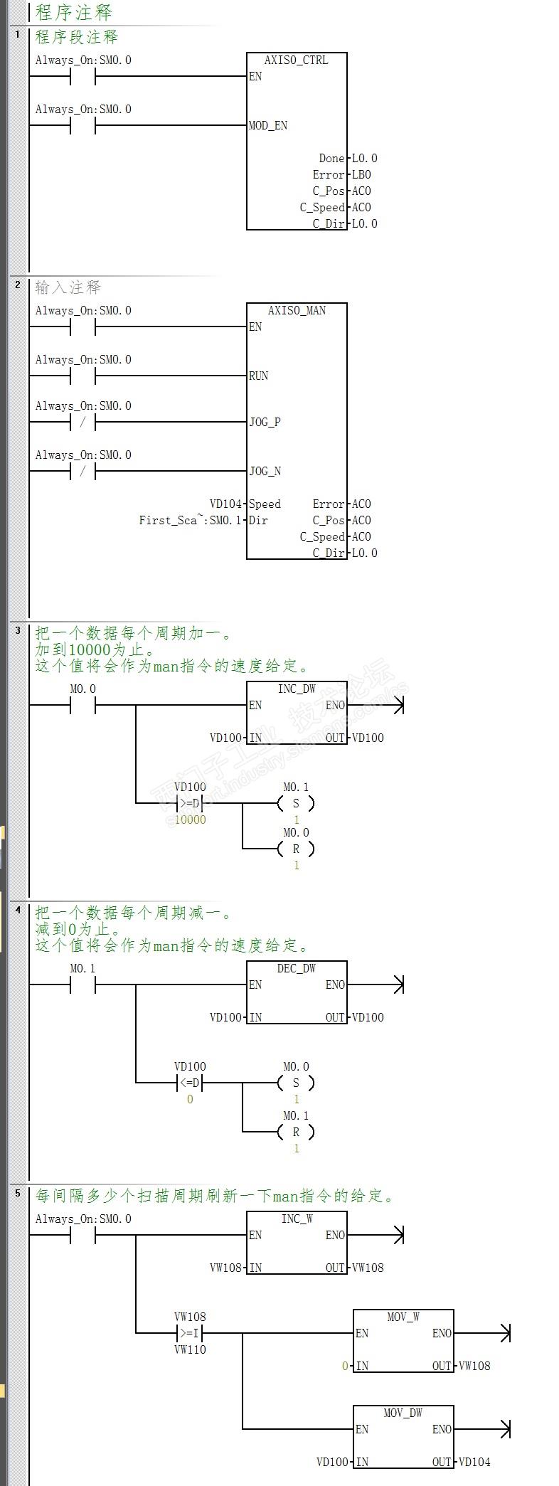

v2.4的编程软件对plc订货号尾号为0AA1进行编程。
先看程序:
当vw110
设定到100以上的时候,眼看好像很正常。每100个扫描周期更新man指令的速度给定。指令的输出CSpeed可以跟着变化。
但是当更小的vw110的值的时候,感觉man指令的CSpeed乱套了,甚至保持不变了。
以前,感觉就是0AA0的plc。我就是这样去修改man指令达到随动的目的。我毫无限制地更改Speed的值。想什么时候改就什么时候改。从来都没有出问题。即使库程序内里有扫描周期问题,也不影响我的实时性。
这回发现问题大了。颠覆了我所有相关程序了。
各位看看是我问题还是什么问题?有plc的帮我试试。用最新版本的编程软件对最新固件plc编程试试最好。
项目 1.zip
说真的,我用这个方法做随动和发脉冲作为变频器的速度给定。
十万火急啊!
