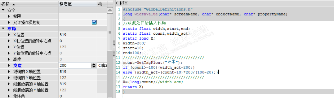

以下是引用葉贰在2023-08-14 08:39:37的发言 >4楼
long x;
float y;
x=(long)y;
应该是这样转换的
这样写脚本能编译过去,但是实现不了想要的效果,线条宽度始终显示0
我想要实现当计米长度从10到100的过程中,线条宽度从0变化到200,计米长度超过100后,线条宽度始终保持200不变。
