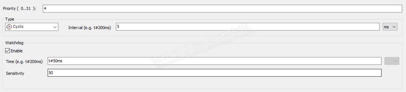

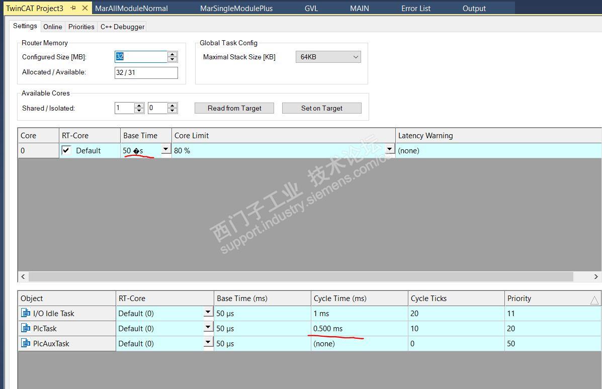

西门子是设定了一个范围,其实不要超上限就好,最大周期可以设到6秒,实际的周期要在线才知道;
倍福是设定了一个固定周期,最小是50微秒。cycletime=base*click tick;
施耐德是设定了周期和范围,最小周期也是50微秒,此处直接设置就好;
多数人都知道,后面2种是可以支持配置多个任务的,每个任务可以设定不同的优先级和周期时间,一般伺服轴不超过2ms,实际也有设5ms的;个人感觉有点像西门子的中断程序;
