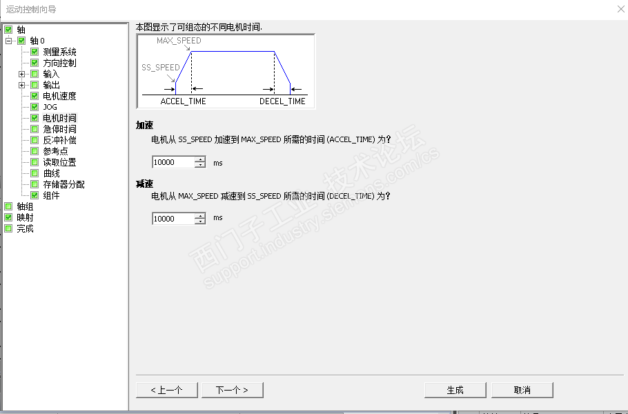

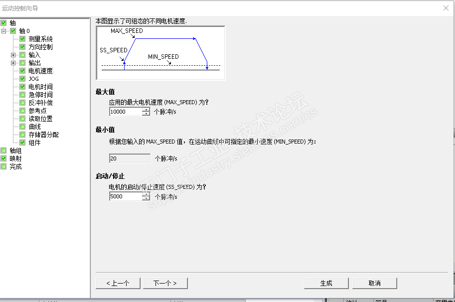

按照这个参数设置,你VW110=0都没问题,就是个加速度的问题嘛!
