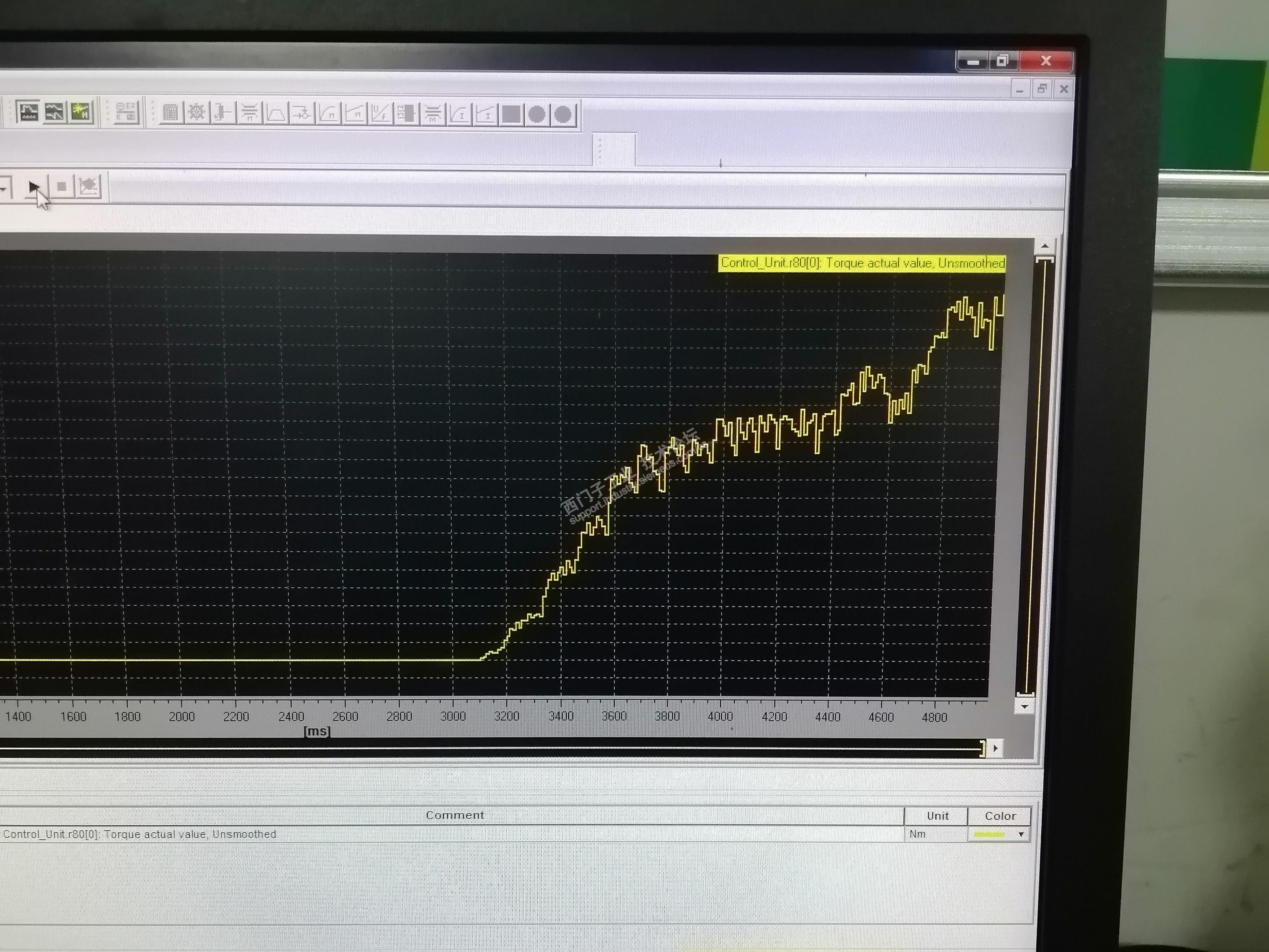

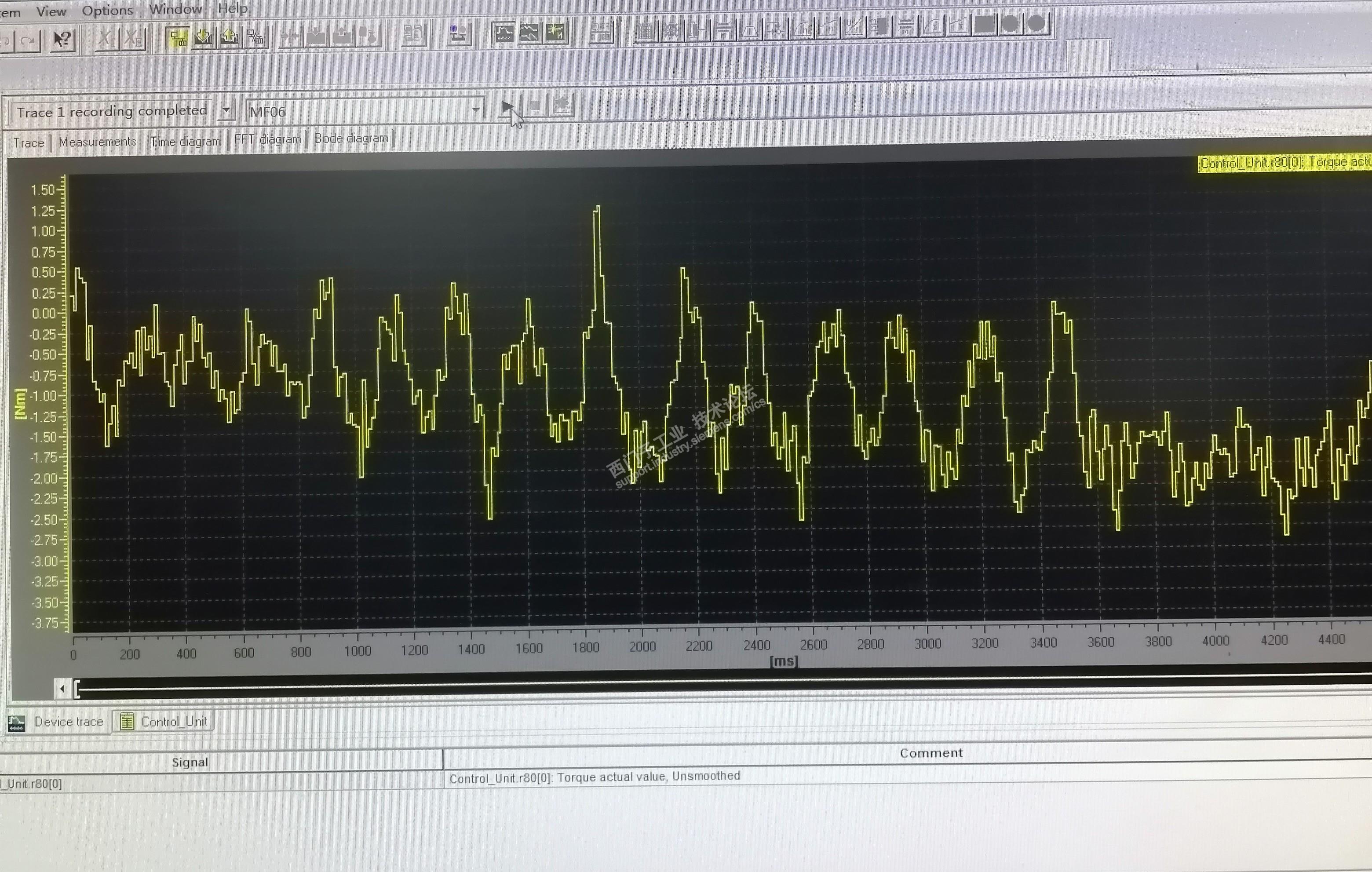

以下是引用yh2000在2023-08-15 12:27:53的发言 >3楼
谢谢,老师。
CU240E-2PN+PM240-2,1.5KW,  v/f控制,P1300=0
在线,停机时几个参数:
 P0342[0]=1, r0345[0]=0.066
 P1470=3.00, P1472=144.0ms
启动
运行
减速停机
哦,这样的呀。我说呢。
第一,V/F控制(P1300 = 0),没有扭矩控制的功能,速度调节器也不起作用。所以你录制转矩波形没用。它是不受控的。在V/F模式下,就是速度设定值和速度实际值的录波即可;
第二,参数P342 = 1,就说明,这个系统没做电机的动态优化和辨识。也用不着做。因为此时的速调是没有工作的。所以,不用管。
第三,既然是这个配置,你为何不借此机会,把P1300 = 20,然后玩一玩SLVC,做做电机的动态优化和辨识,在录制一下转矩实际值曲线,看看会是怎样的呢?借此也熟悉一下矢量控制的效果。
