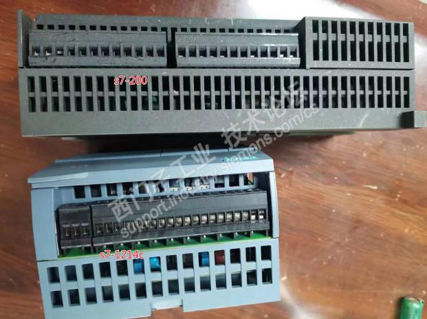

以下是引用yming在2023-08-15 17:06:04的发言 >3楼
S7 1200还没坏过。200的也自己修。
常常遇到的是端子处导电尘埃堆积导致。
从2个类型的plc端子排看,2个类型的plc端子排基本类型都是同样的。都是快速拆装型。
这样的端子结构,非常方便更换cpu及扩展模块。
嗯,日常基本的维护还是需要定期做的,灰尘是电气故障的一大隐患。
从西门子选择的材料看,用料还算的足量的,工作电流标注0.5A的,使用到25A持续电流的器件。
只是,工作电压60V,感觉稍微欠调高一点,100V是要有的。
