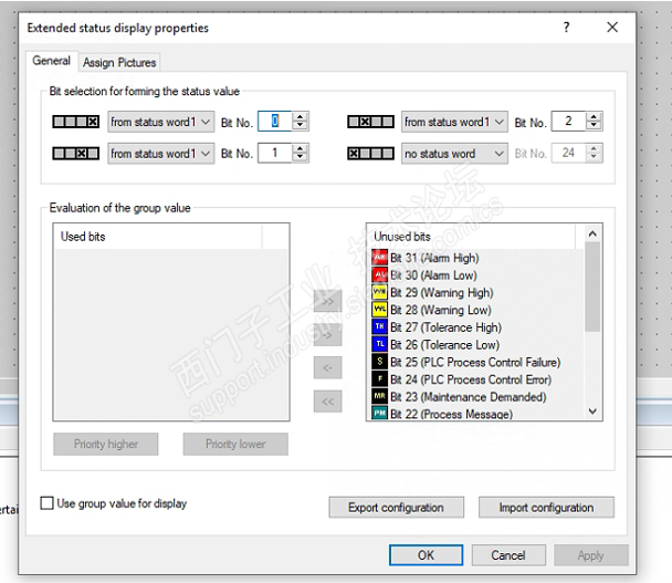

使用PCS7 V9.1,创建了一个AS功能块,然后在OS中复制了块图标,打算定义一个新的块图标来满足要求。
组态扩展状态位,在自定义对象的组态对话框中,来自状态字1~4,和旁边的Bit.No位号,与分配画面选项的Index索引有什么关系?看了PCS7的相关资料,一直没弄明白块图标的扩展状态显示这个索引和状态字以及位号的关系。
如果4个状态字选择状态1,位号分别是0123,对应的索引是怎样对应呢?当选择不同的状态字,位号对应的索引又是怎样呢?
