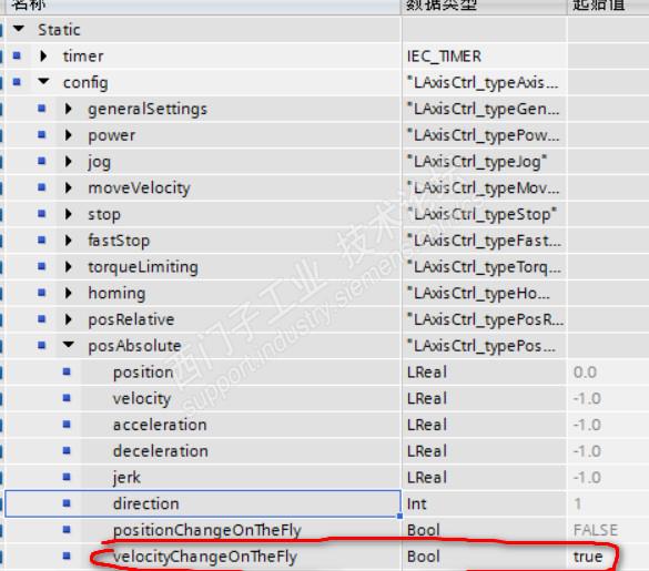

回复:采用LAxisCtrl,绝对定位,是否可以在轴运行中,改变速度?

LAxisCtrl 库需要修改这个设置。然后再次出发定位指令。
