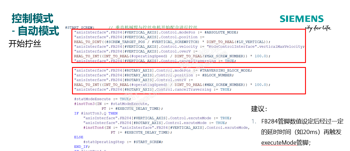

我们这里延时触发的是FB284的Excutemode引脚,这样可以确保之前的位置和速度参数已经通过报文传入到驱动器中之后再触发动作指令,让轴正常移动。如果不加延时可能会导致通讯周期内信号传输的时序问题。
这部分内容在我们提供的PPT和视频中都有提及
