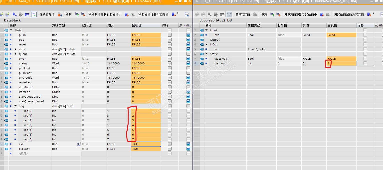

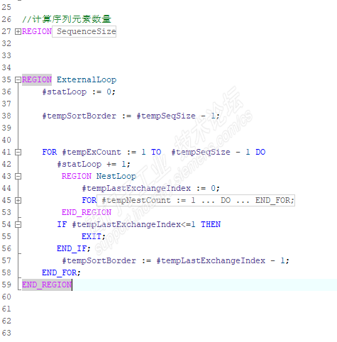

1.4.6冒泡排序课后题
470
2023-08-17 00:48:47
内部嵌套的FOR中的if判断(已经排好顺序的)不成立;
#tempLastExchangeIndex := 0;
IF #tempLastExchangeIndex<=1 THEN
            EXIT;
       END_IF;
始终都立即结束外部循环了,为什么(已经排好顺序的)还是显示#statLoop为1
