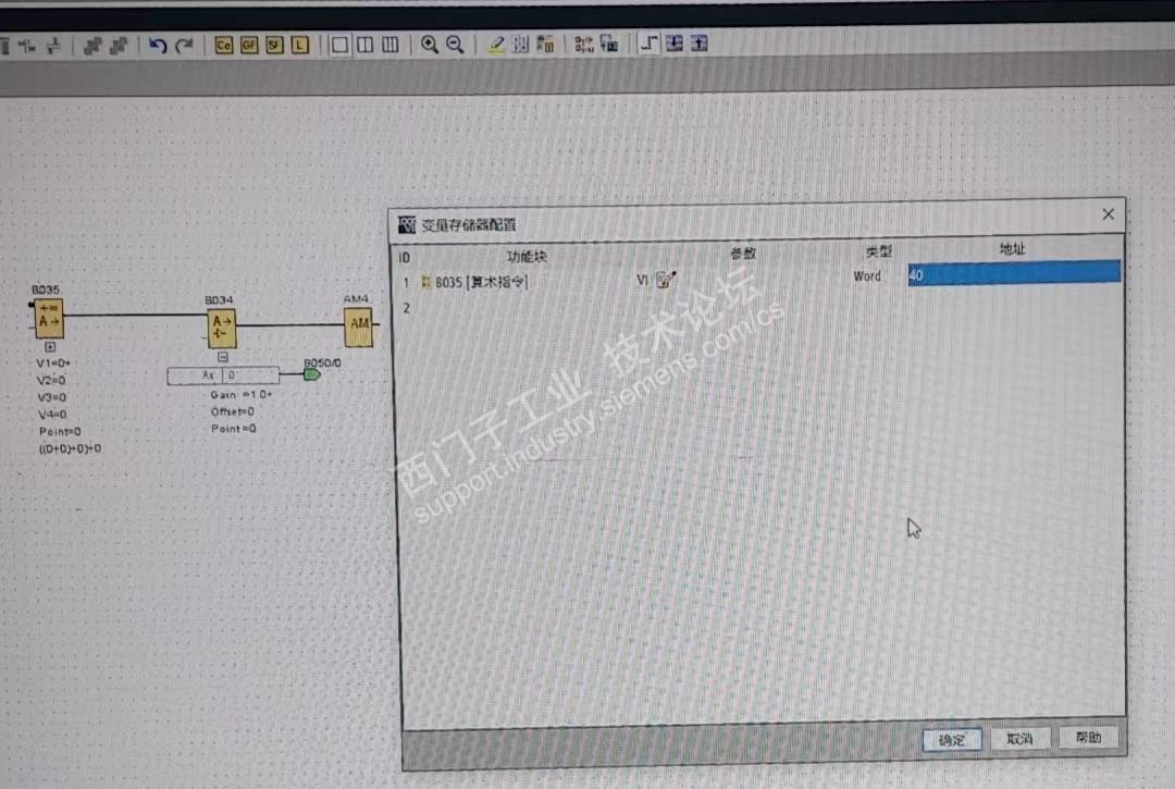

以下是引用手机用户20230412926979在2023-08-17 07:57:52的发言 >7楼
比如这个 VW40 网络模拟量,通过WEB 滑动设置的一个参数,
掉电后,就为0 了
改变一下试试:
1)用【算数指令】代替网络模拟量输入ANI5;
2)将【算数指令】的其中一个【数】,参数映射地址为VW40(例如:V1,计算公式为:V1+V2+V3+V4);
参数映射:工具——参数VM映射...  ,分配【算数指令】的V1地址为VW40。如下图:
