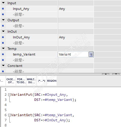

用Variant类型变量作为中间变量,用VariantPut和VariantGet指令转换
