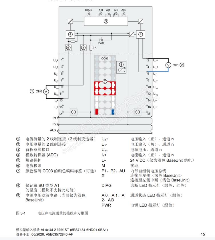

买的模拟量模块为AI 4xU/I 2 ,6ES7134-6HD01-0BA1,但是现场有调节阀反馈(4~20MA)、以及频率反馈信号(4~20MA),调节阀 有外供电。
对于模拟量模块来说,调节阀和变频器都可以当做是四线制传感器来看吧。但是看ES7134-6HD01-0BA1的接线图,上面只有两线制接法,如果要接调节阀和变频器难道只有更换模块吗
