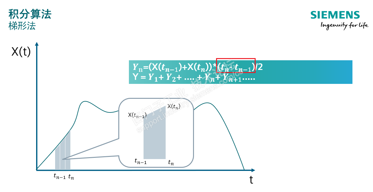

1、根据课程前面讲的积分梯形法计算公式,两个时刻的偏差值就等于扫描周期tCycle,如下图所示
