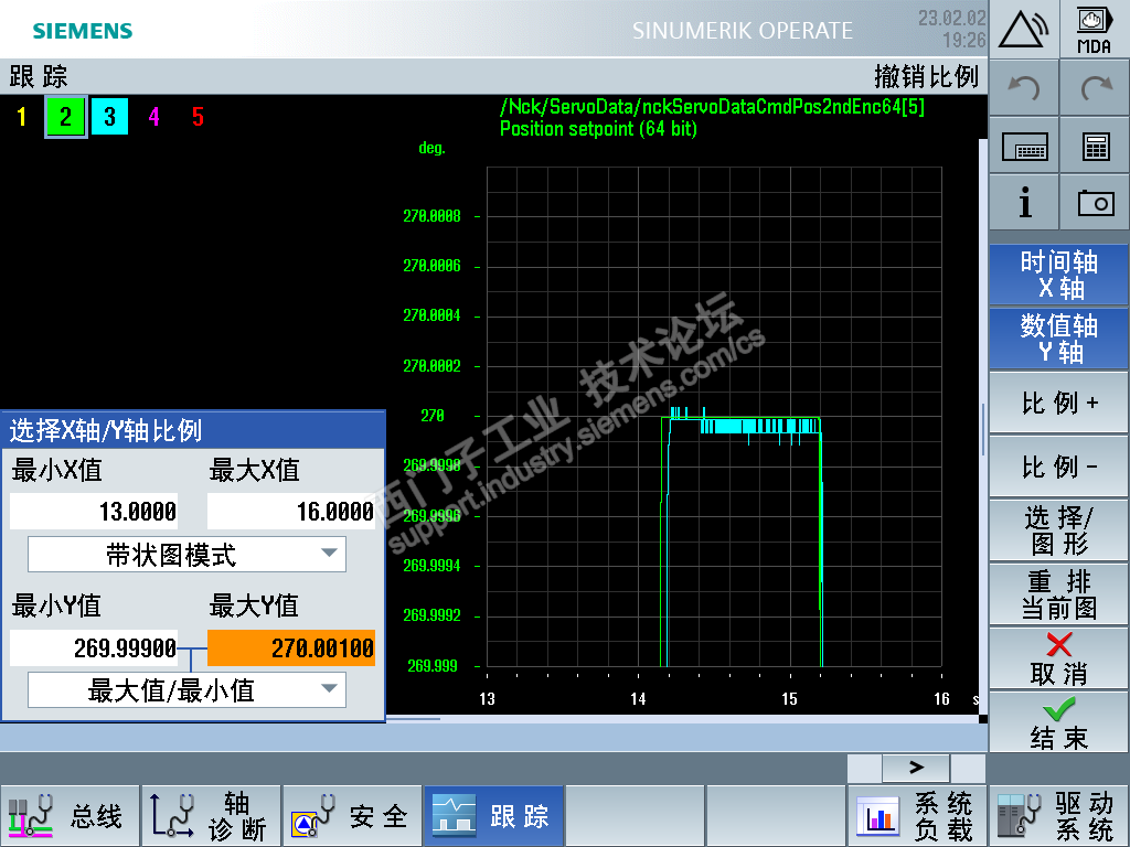

你们是把trace的波形导出在上位机了吗?放在自己编辑的操作环境下了?
K版,西门子在SINUMERIK 840Dsl系统上的Trace功能非常强大,可以选择任意PLC、驱动变量进行跟踪,
放大缩小,重叠...,跟踪数据保存、重新显示等等,比如,我们遇到特别复杂的问题,可以将跟踪数据发到西门子(包括总部),西门子可以根据这些数据判断是系统问题,设置问题,还是机械问题,还是很方便的,将给定值和实际值重叠显示后,可以得到很多信息。
将显示缩放调整后,给定值和实际值曲线重合
可以量化显示局部值大小,比如
这样给故障判断提供大量宝贵的信息。
我们一般在优化系统后,会用跟踪功能检查我们优化的效果。
