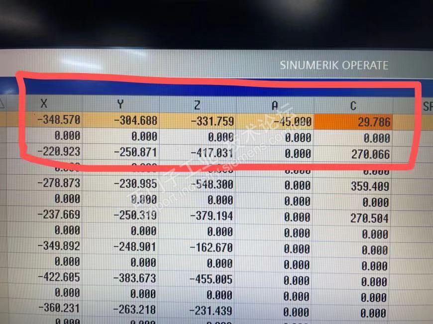

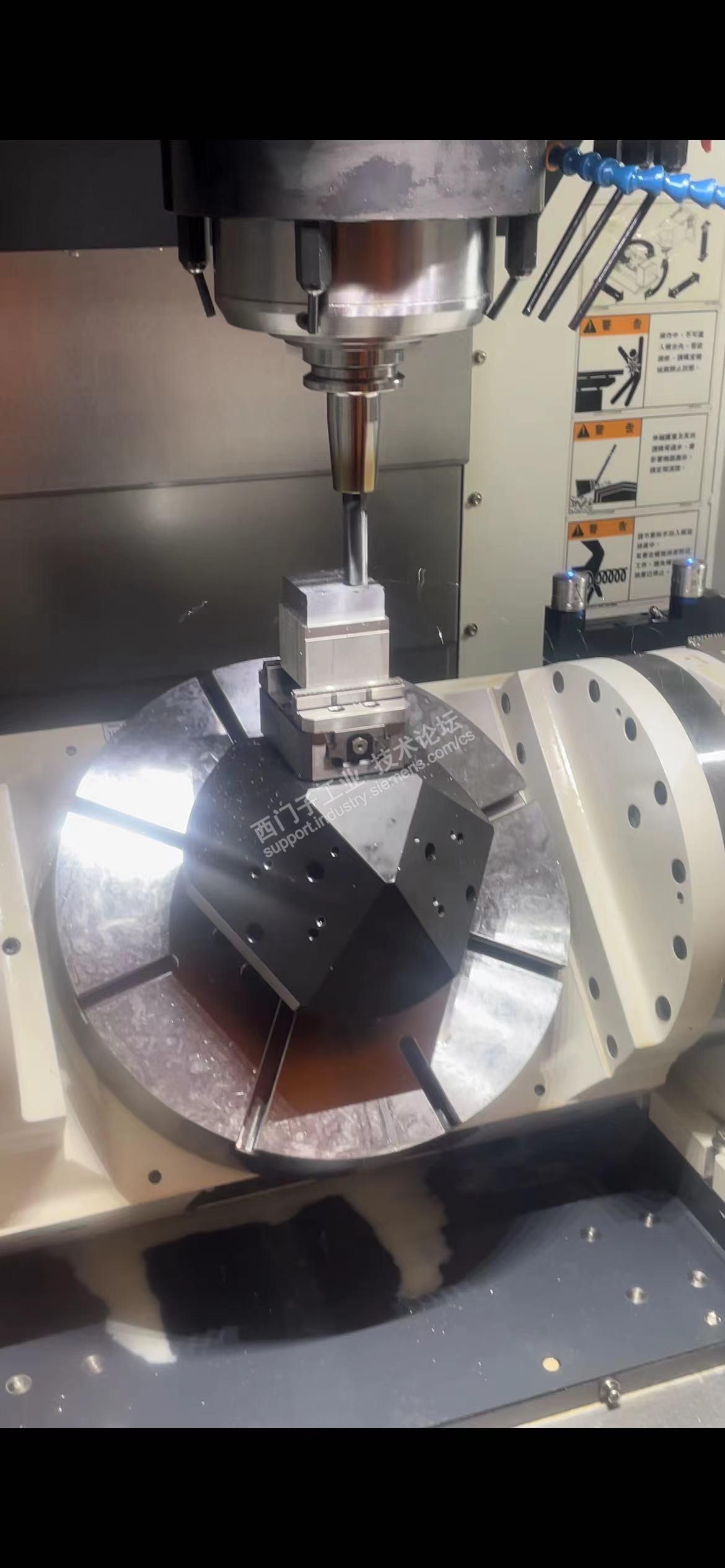

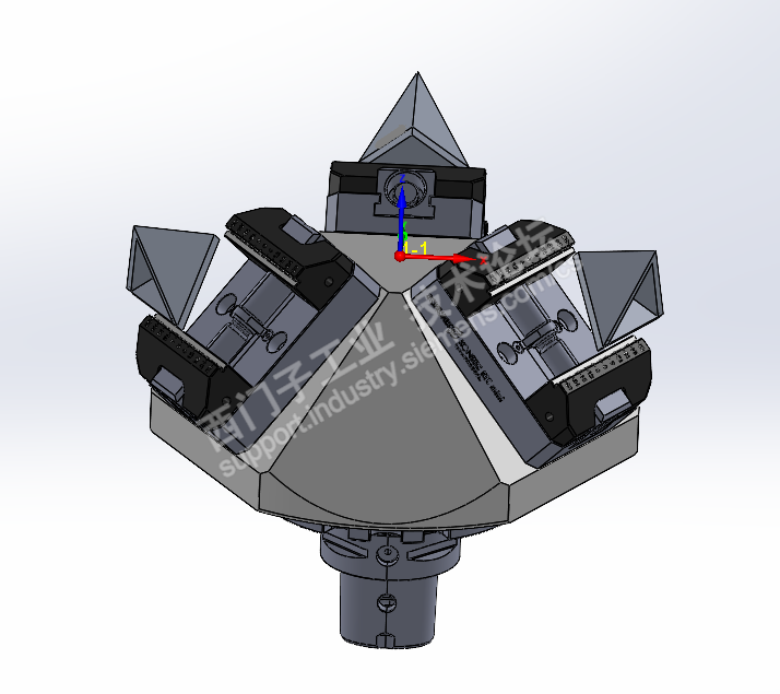

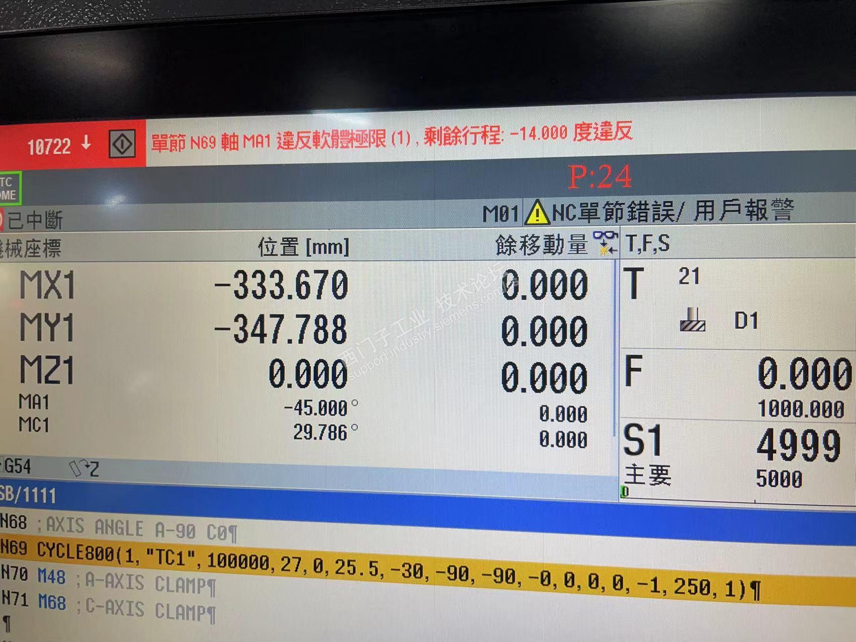

现在有一个多面体夹具,一次装夹3个零件,有个问题是A0状态无法测量找正坐标,只能倾斜一定角度设定坐标,比如45度。但是这会导致G54坐标值里 A C都有值,实际上机加工机床会报警A软限位超程。。。请问各位如何解决这个问题呢。
