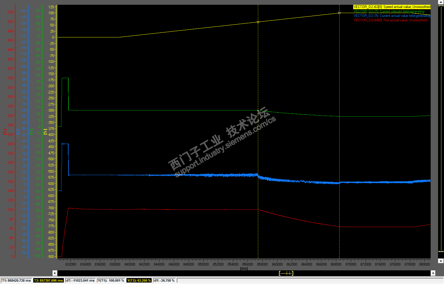

异步电机深度弱磁的设置及Trace结果
1735
2023-08-20 22:51:06
电机铭牌与SINAMICS设定:
结论:可以看到系统进入弱磁的转速在63.25%,与设定值61.18%非常接近。对于深度弱磁的异步电机的参数设置确实需要特别设置。
