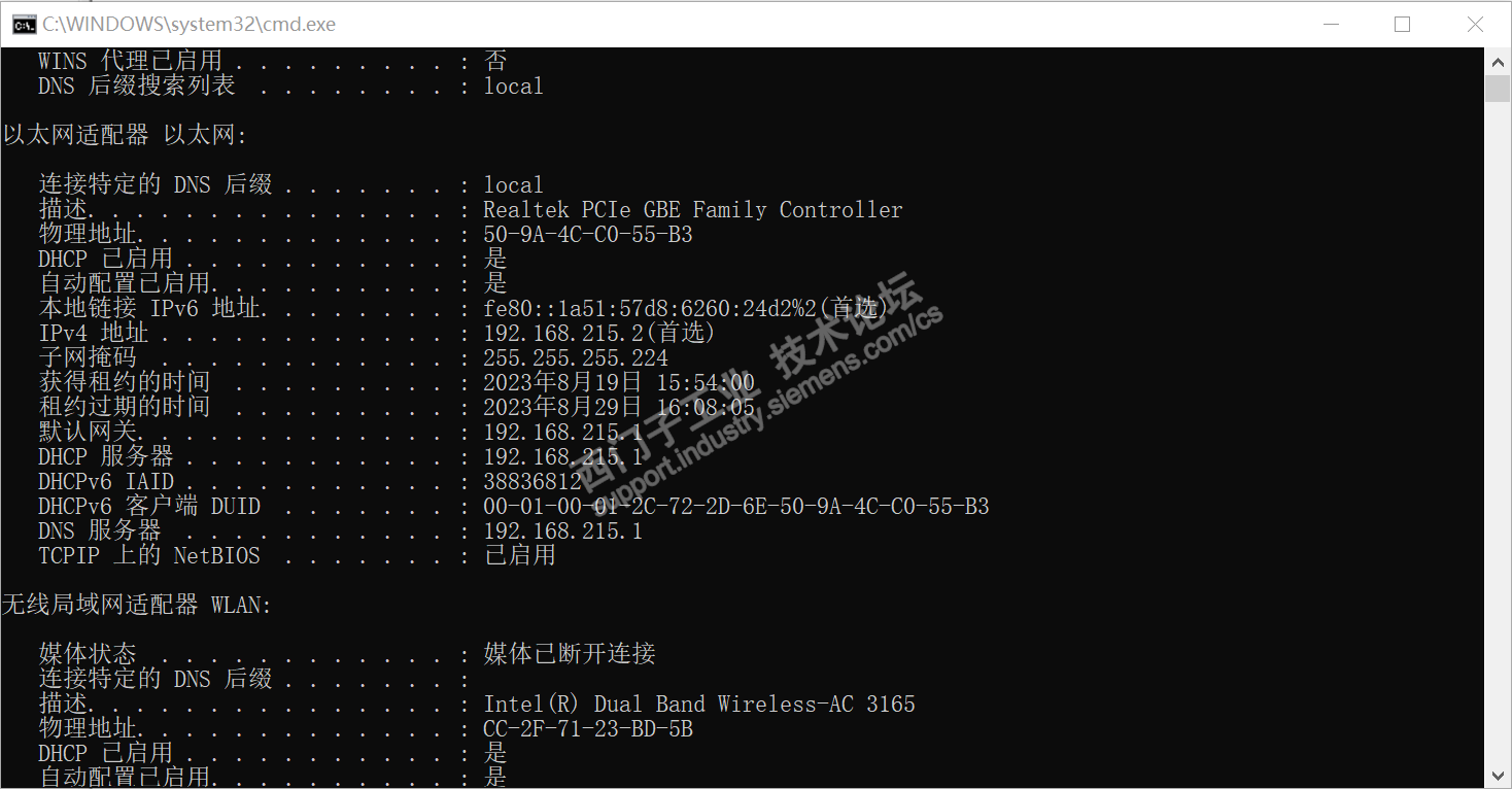

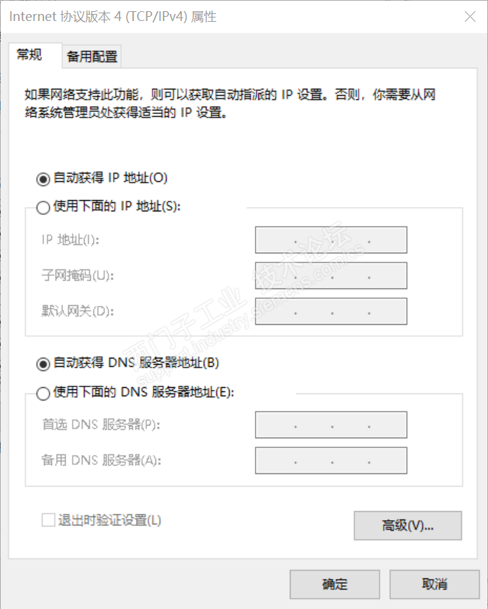

以下是引用西门子数控刚入门在2023-08-20 15:30:31的发言 >7楼
我按照步骤新建项目,插入300站点,重新连接了一下,step 7上set PG/PC Interface设定了与电脑相同的网卡,电脑端网络设定了自动,如下:
连接后,查询了一下电脑端的网络连接状况,如下

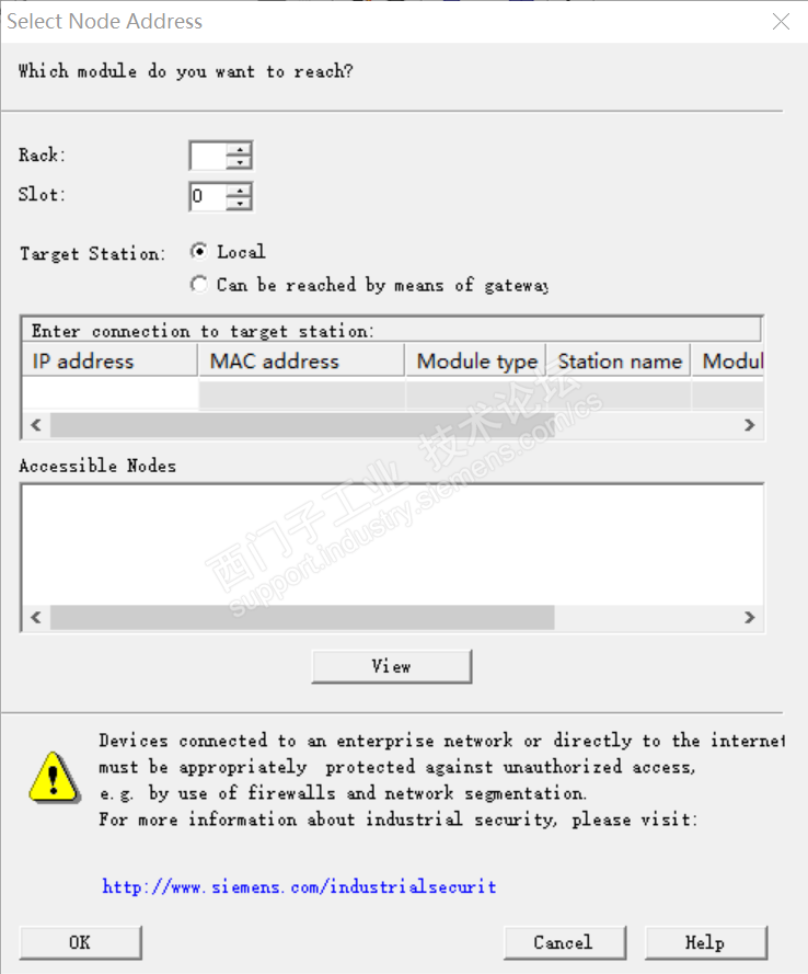

这是连接上了,对吧?之后我的step7中PLC的下拉菜单中,Upload to PG是灰色的,不能点,为什么?下面的上传站点到PG点了之后显示如下:
这是正常吗?这里要怎么设置?
已经联机好些天了,一直不能上传程序,step 7换了2个版本了,toolbox用过V4.8.8和V4.94,都是同样的现象,不知道问题到底出现在哪里,能麻烦哪位大神解答一下吗?不胜感激!
插槽slot 设置2,再点击VIEW更新或查看!
