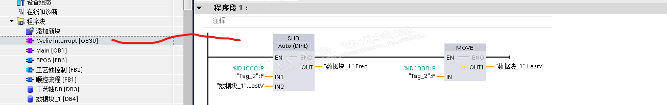

S7-1200的高速计数器
”在 TIA Portal 软件集成的工艺指令文件夹中可以找到 CTRL_HSC_EXT 与 CTRL_HSC 指令“
这个套路和”TO_BasicPos“是一样的,基本功能都尚未测试验证,就开始封装保护。
在找答案版区,时常有人问”一个手摇脉冲编码器的手轮,如何控制步进电机或伺服电机?“,我那时给出了”用高速计数器的频率测量模式,测量值作为步进电机的速度给定。
没想到自己亲自做一下,才发现1200的频率测量非常不稳定,测量值会忽然变成0,无论用ID1000直接寻址,还是“CTRL_HSC_EXT”扩展功能,都是一样的结果,太坑爹了!

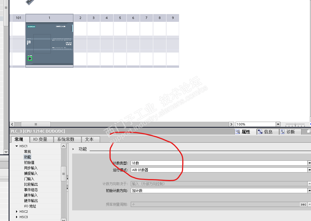

索性自己动手:
所幸1200的高速计数器基本功能-计数是正常的
新建一个周期中断OB30:
对比一下,用OB30做的频率测量,绝不会出现频率值突然为0的情况。
这可是V18版本。
